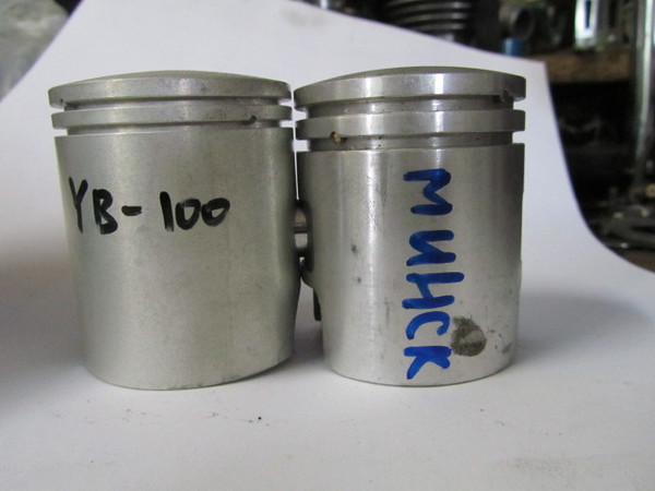

Den-T 1 Posted February 9, 2008 Я нашел еще один поршень! и уже даже купил. Поршень от Yamaha BWS 100 диаметр в стандарте ровно 52 в новый Минсковский котел входит как родной! Палец 14 , поршневые кольца стальные,хромированные толщиной 1,2мм . Стопорные штифты поршневых колец в окна не попадают! Есть два минуса: Днище поршня от пальца на 2мм выше,но это не проблемма, можно прокладку алюминевую подложить и все,а второе это окна под ЛК . Есть один ремонтный размер 52,5. А,забыл,фото здесь: http://foto.mail.ru/mail/dentuning/62 Share this post Link to post Share on other sites

niki305 0 Posted September 15, 2008 Я нашел еще один поршень! и уже даже купил. Поршень от Yamaha BWS 100 диаметр в стандарте ровно 52 в новый Минсковский котел входит как родной! Палец 14 , поршневые кольца стальные,хромированные толщиной 1,2мм . Стопорные штифты поршневых колец в окна не попадают! Есть два минуса: Днище поршня от пальца на 2мм выше,но это не проблемма, можно прокладку алюминевую подложить и все,а второе это окна под ЛК . Есть один ремонтный размер 52,5. А,забыл,фото здесь: http://foto.mail.ru/mail/dentuning/62 Расскажи по-подробнее о судьбе ямаховского поршня в твоем моторе!сколько стоил кит?очень интересно! Share this post Link to post Share on other sites
Den-T 1 Posted January 9, 2009 Расскажи по-подробнее о судьбе ямаховского поршня в твоем моторе!сколько стоил кит?очень интересно! Ну собственно, могу поделиться испытаниями. Мотор с ямаховским поршнем и ЛК+ 3й канал, отходил без единой поломки целый сезон 2008! Я на нем тренеровался 2-3 раза в неделю по часу+ выступления на шоу. Тренеровка длится 1 час , но в течении этого времени мотор не глушится вообще , темперетура на грани перегрева, скорости практически нет, даже пришлось поставить вентилятор. а вот видео тренеровки : http://video.mail.ru/mail/dentuning/128/257.html 1 Share this post Link to post Share on other sites

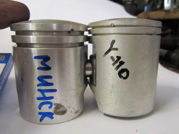

Den-T 1 Posted October 22, 2011 Есть еще несколько модификаций поршней без окон, для установки на цилиндр без ЛК. Колечки тоненькие, хромированные Share this post Link to post Share on other sites
