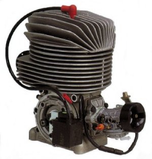

Хочется спросить, как правильно устанавливать карбюратор
1 вариант:
2 вариант:
В основном я вижу, у всех карбюраторы стоят как на первом варианте.
У меня карбюратор mikuni модель не знаю, на нем не написано, два регулировочных винта, по идее ставится как на втором варианте (тогда надпись mikuni не вверх ногами), если его перевернуть, то винты окажутся около сиденья, а мотор у меня komet (воздушка), вертеть будет неудобно, да и трос снизу подводить неудобно, пока езжу диафрагмой вниз, мотор прекрасно работает. Скажите, влияет ли на что либо, как стоит карбюратор, бензонасосом вверх или вниз?

По теории, если топливоприемник в карбюраторе находится сверху(вариант №1) - насос выполняет меньшую работу, соответсвенно ему легче подавать топливо в систему... Плюс ко всему к этому исключен вариант попадания в смесь воздушных пузырьков, т.к. они всегда стремяться к верху. Поэтому этот вариант вернее.
Ну, а надписи, а точнее их положение, ни на скорость, ни на работу двигателя ни как не влияют.

Если все хорошо работает то ничего менять не стоит.
Ксати если перевернуть карбюратор ввех ногами (насосом) то можно нарушить обратную связь карбюратор - картер двигателя. Что ни есть хорошо.
